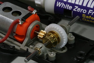

Ese par de engranajes es una soberana CHAPUZA. El dentado del piñon debe de durar dos telediarios porque ese par de engranajes debería ser cónico. Ese tipo de engranajes tan cutres se pueden ver en juguetes y siempre de plástico (mucho más flexibles), pero en algo serio no lo había visto en mi vida. Por ejemplo, ahora me viene a la cabeza los engranajes de los coches de scalextric.
Es decir, en vez de ésto:
Han puesto ésto:
Evidentemente tallar unos engranajes cónicos es más caro que tallar unos engranajes rectos, pero tampoco es como para arruinarse. Además la corona te costará casi lo mismo, la diferencia está en el piñon.
En las fotos que ha colgado ktmgónico se puede ver perfectamente cómo el piñón está marcado. Yo lo veo bien engrasado. ¿Cuánto tiempo tiene la moto?
¿Que la tapa coge holgura y hay que cambiarla? ¿Que cuesta SOLO 20€? ¡Madre mía! ¿Es que no pueden hacerla más robusta? ¿Qué incremento de peso supondría? ¿50g? ¿100g?
